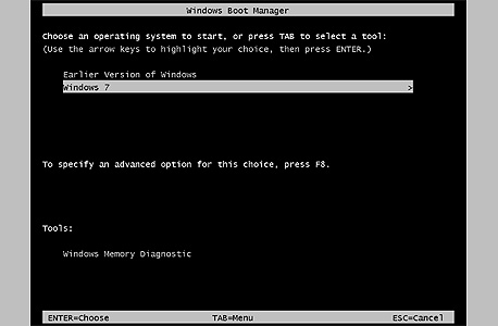

כשאני מפעיל את המחשב זה מראה לי אפשרות בחירה של ווינדוסים
זה כאילו יש לי כמה ווינדוסים כאילו המחשב מפוצל
איך אני יכול לסדר את זה שזה ישר יכנס למחשב ושאני לא אצטרך לבחור?

כן אבל זה מראה לי הרבה ווינדוסים יענו רשימה[
מצאתי תמונה דומה למה שקורה לי במחשב שאני מפעיל
http://up352.siz.co....onrjucm0dj1.jpg
רק שלי מופיע יותר מ 2
איך אפשר לבטל את זה?

זה נראה ככה ?:
נערך על-ידי xXxMichaelxXx, 16.04.2012 - 19:44 PM.
מה שקרה התקנת את מערכת ההפעלה על מחיצה אחרת ולכן אתה רואה 2 מערכות הפעלה לבחירה לכן
תעשה מה שמיכאל אמר פשוט במסך שצלמתי לך תעביר את מספר השניות מ30 ל 1 שניה ואז שהמחשב יעלה הוא מיד יעבור לwindows 7
