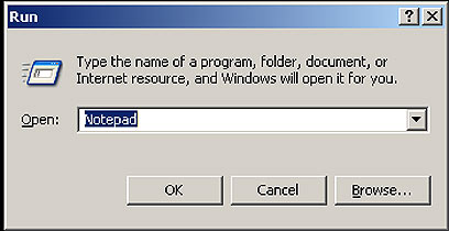

דרך פשוטה יותר להפעיל תוכנות היא בעזרת הפקודה Run. זה כלי קצת יותר מתקדם ודורש שתדעו את שם התוכנה שאתם רוצים להפעיל.
  • הקישו על לחצו ה-Start ועל מקש ה-R;
  • חלון קטן יפתח, תיבת הטקסט מסומנת;
  • הקלידו את שם התוכנה שאתם רוצים להפעיל, למשל כתבן - Notepad;
  • הקישו על מקש האנטר והכתבן יפתח.

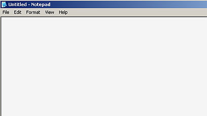

חזרו לכתבן. עכשיו נראה איך בוחרים תפריט בתוך הכתבן:
  • הקישו על מקש ה-Alt. התפריטים יסומנו עם קו תחתון;
  • הקישו על חץ למטה כדי לראות מה האפשרויות בתפריט;
  • הקישו על החיצים ימינה ושמאלה כדי לעבור בין התפריטים;
  • מקש האנטר, כמו תמיד, יבצע את הבחירה.
