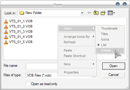

1.1 נפעיל את ה VobEdit נלחץ על Open, בצד שמאל למטה.
1.2 נכנס אל התיקייה עם קבצי ה-DVD המקורי. (נקרא לתיקייה Original DVD"")
1.3 נלחץ כפתור ימני של העכבר ונבחר ב View-> Details (כמו בתמונה)

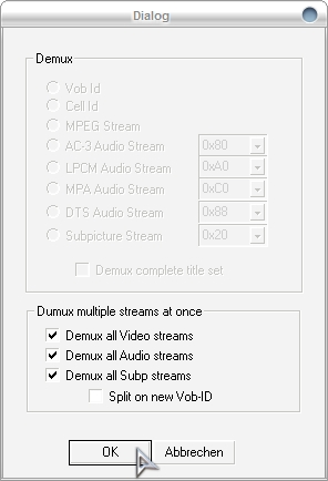

1.6 נלחץ על הכפתור "Demux" אשר בתחתית המסך.
1.7 בחלון שיצוץ, נסמן כמו בתמונה.
1.8 נלחץ על "OK", ונשמור את הקבצים שלנו בתיקייה בשם "Demuxed DVD"

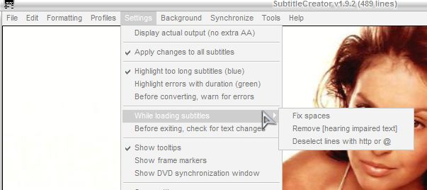

2.1 פתח את התוכנה SubtitleCreator.
2.2 הכנס לתפריט Settings->While loading subtitles. ובטל את הסימונים כפי שמוגדר בבתמונה:
הקש CTRL+O וטען את הכתובית הרגילה שברשותך (בפורמט .SRT או .SUB)

2.1 הפעל את ה SubtitleCreator.
הכנס לתפריט ה Formatting->While loading subtitles.. והגדר כמו בתמונה:

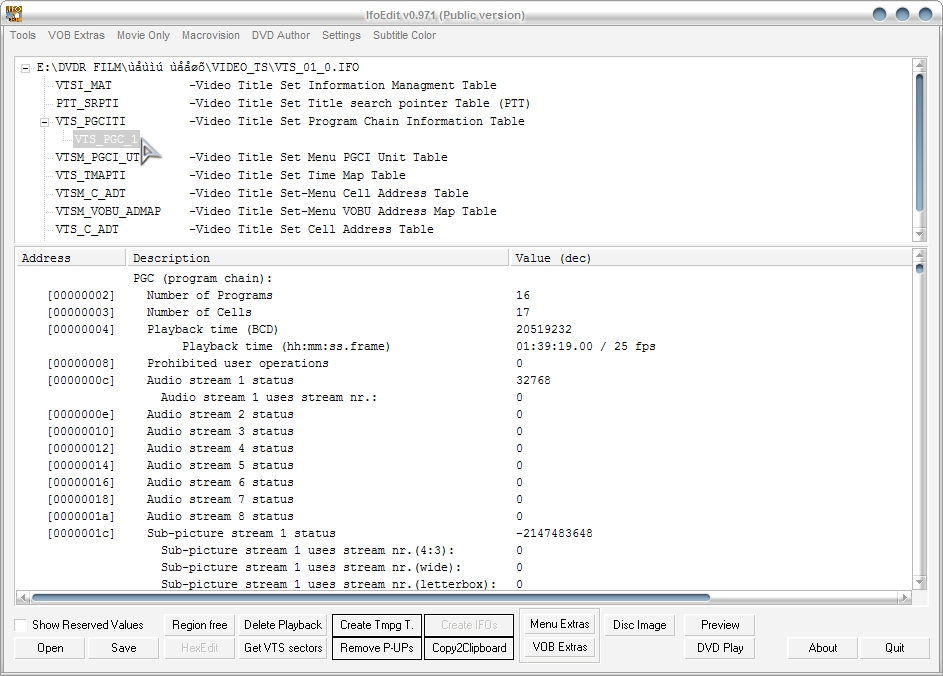

ראשית כל, נשמור את המידע אודות הפרקים של הסרט. זה לוקח בדיוק שניה אחת:
3.1 נפתח את התוכנה IfoEdit . ונבחר "Open" בצד שמאל-למטה של המסך.
3.2 נבחר בקובץ המידע (IFO) של הסרט הראשי. (כפי שהוא מוזכר בסעיף 1.4)
3.3 עכשיו נסמן את השורה VTS_PGCITI, ומיד יופיע "+" לצידה. (כמו בתמונה)
3.4 נלחץ על ה "+" ונסמן את השורה VTS_PGC_1 (שמופיעה בתוך השורה שסימנו קודם)
3.5 מהתפריט למעלה. ניכנס ל "TOOLS" ונבחר ב "Save Celltimes to file" (כמו בתמונה)
3.6 נשמור את הקובץ אל הספריה Demuxed DVD ונסגור את התוכנה IfoEdit.

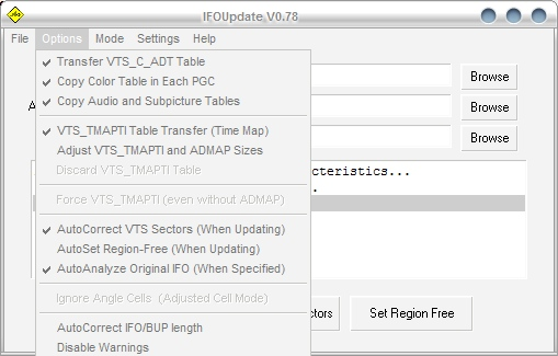

ג. ונתקין את התוכנה IfoUpdate, ונפעיל אותה. (אפשר להוריד אותה מהלינק)
ניכנס לתפריט Options"" ונסמן כמו בתמונה:
